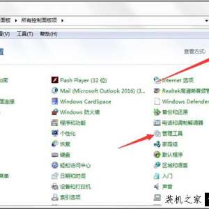

  1、首先我们点击“开始菜单”,点击“控制面板”,就可以进入控制面板界面中了,如下图所示。
Win7系统防火墙打不开如何修复?Win7系统防火墙无法打开的解决方法

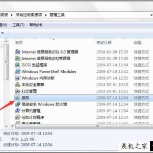

  2、将控制面板界面中的查看方式修改为“小图标”,点击“管理工具”,如下图所示:
    在管理工具中打开“服务”,如下图所示;

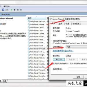

  右键点击Windows firewll 选择属性,查看启动类型,将启动类型修改为手动,并点击服务状态下面的启动。
