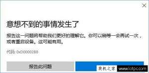

摘要: www.bjjdwx.com 最近一个Win10用户,通过应用商店更新系统内置应用时出错了,系统提示:意想不到的事情发生了,错误代码为:0XD00002B8,那么遇到这个问题,我们要如何解决?下面装机之家分享一下Windows 10商店更新 ...
  最近一个Win10用户,通过应用商店更新系统内置应用时出错了,系统提示:“意想不到的事情发生了,错误代码为:0XD00002B8”,那么遇到这个问题,我们要如何解决?下面家电维修技术论坛分享一下Windows 10商店更新应用报错“0XD00002B8”解决方法。

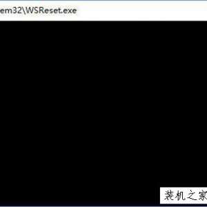

  1、按Windows键+ R键打开运行框,输入WSReset.exe并点击“确定”按钮,如下图所示。
  2、这时会重置商店,重置完成后重新更新查看问题是否解决,如问题依旧则继续往下看。

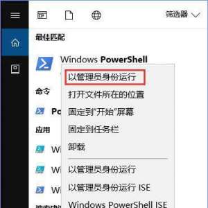

  3、我们在小娜搜索“Powershell”,在Windows Powershell上单击右键选择【以管理员身份运行】;

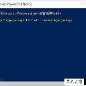

  4、在Windows Powershell”窗口中输入以下命令后回车:
  get-appxpackage *store* | remove-Appxpackage
  5、然后再输入以下命令回车:
  add-appxpackage -register "C:\Program Files\WindowsApps\*Store*\AppxManifest.xml" -disabledevelopmentmode
  6、下面等待滚动屏滚动完毕之后即可修复!
