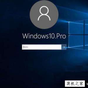

摘要: www.bjjdwx.com近期,一个用户遇到一个奇怪的问题,Win10电脑开机之后密码输入框不显示了,一般来说,出现这种情况都是由于启动项设置不当造成的,下面装机之家分享一下开机密码输入框不见了解决方法。 ...
 最近一个用户遇到一个奇怪的问题,Win10电脑开机之后密码输入框不显示了,一般来说,出现这种情况都是由于启动项设置不当造成的,下面家电维修技术论坛分享一下开机密码输入框不见了解决方法。
Win10开机不显示密码输入框怎么办?开机密码输入框不见了解决方法
开机密码输入框不见了解决方法:
  1、首先我们点击“开始菜单”,并且点击开始菜单中的“设置”图标,如下图所示;

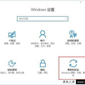

  2、打开进入Windows设置界面,找到“更新和安全”并点击进入;

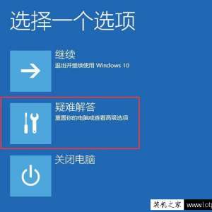

  4、系统自动进入安全操作界面,选择“疑难解答”;

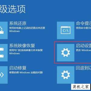

  5、点击“高级选项”,如下图所示;
  6、在高级选项的界面点击“启动设置”;

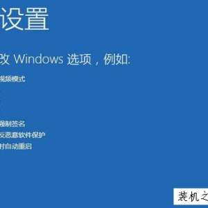

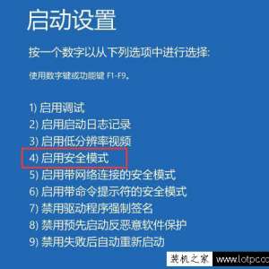

  8、重启之后在弹出的启动设置界面按下【F4】或4 进入“安全模式”,这样就可以正常登录了;

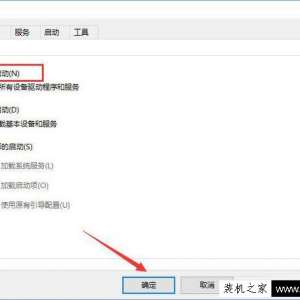

  10、在系统配置的常规选项中点击【正常启动】再点击确定,重启电脑之后即可显示Win10开机密码输入框!
