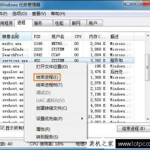

  1、使用键盘的组合键“Ctrl+Shift+ESC”打开Windows任务管理器,或右击桌面最下面的任务栏,点击“启动任务管理器”,在Windows任务管理器中找到“services.exe”进程,并“结束进程”该进程,如下图所示:
  注意事项:在结束“services.exe”进程之后可能会导致自动重启,请用户保存任何文件再操作这步骤。

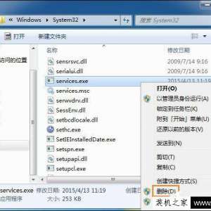

  2、然后再查找文件“services.exe”并将该程序删除,或者到路径“C:\Windows\system32\”目录下找到“services.exe”并直接删除。如下图所示:

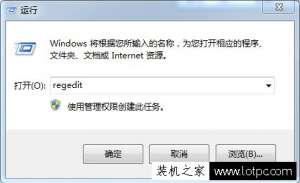

  3、我们再来使用键盘快捷组合键“Win+R”打开运行窗口或者在桌面左下角的开始菜单--“运行...”,在运行的打开输入“regedit”按回车键打开注册表编辑器,如下图所示:

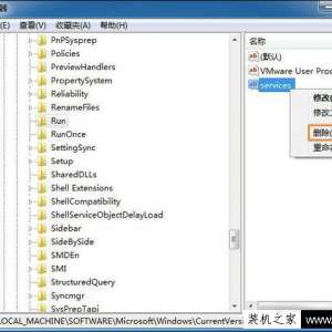

  4、最后我们在注册表编辑器中依次展开“HKEY_LOCAL_MACHNE\SOFTWARE\Microsoft\Windows\CurrentVersion\Run”,在右边找到services项并将其删除,如下图所示:
