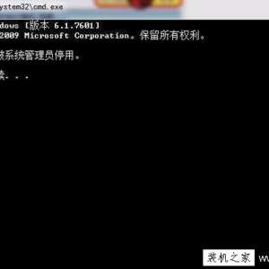

提示:“命令提示符已被系统管理员停用”

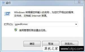

  1、以Win7系统为例,我们使用键盘组合快捷键“Win+R”,或者点击桌面左下角“开始菜单”,找到“运行...”并点击,在运行的打开输入框中输入“gpedit.msc”,并确定。
Win7运行CMD命令提示“命令提示符已被系统管理员停用”的解决方法

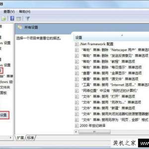

  2、我们输入“gpedit.msc”命令之后,依次展开左侧栏中的【用户配置】---【管理模板】---【所有设置】,如下图所示:
  3、在右侧栏找到“阻止访问命令提示符”并双击打开,如下图所示:

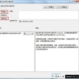

  4、将阻止访问命令提示符界面中修改为“未配置”或“已禁用”,并确定,如下图所示:
