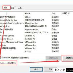

  2、切换至【服务】选项中,勾选“隐藏所有 Microsoft 服务”,并点击全部禁用;
Win10系统下取消IE局域网设置中的“自动检测设置”的方法
  完成以上操作之后将Win10系统注销,并重新登录系统;

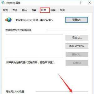

  3、再次使用键盘的快捷组合键“Win+R”调出运行,键入“inetcpl.cpl”点击确定,打开internet属性窗口;
  4、点击【连接】选项卡--再点击【局域网设置】,如下图所示;

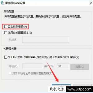

  5、我们在局域网(LAN)设置界面中将【自动检测设置】的勾选去掉,并点击【确定】;
  去看看是否解决了IE局域网设置中的“自动检测设置”的问题,如果没有解决继续以下操作。

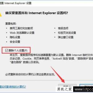

  7、切换到【高级】选项卡中,并且点击【重置】;
  8、勾选【删除个人设置】,并且点击最下方的【重置】按钮,如下图所示;
  9、等待重置完毕之后,我们在internte 选项,将【自动检测设置】的勾选去掉即可解决问题。
