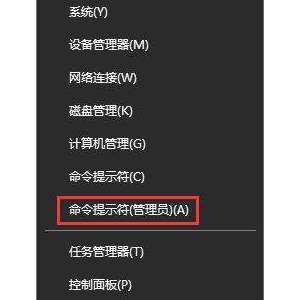

1、按下键盘快捷组合键【Win+X】打开菜单,在弹出的菜单中点击【命令提示符(管理员)】,如下图所示;

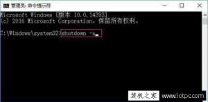

2、在命令提示符中输入:“shutdown -a”,再按下回车键即可取消自动关机倒计时!

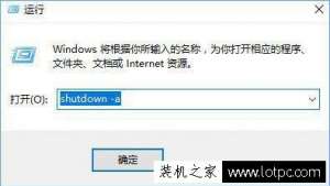

1、按下键盘快捷组合键“Win+R”,打开运行,在运行框中输入:“shutdown -a”,点击确定即可取消关机倒计时!
