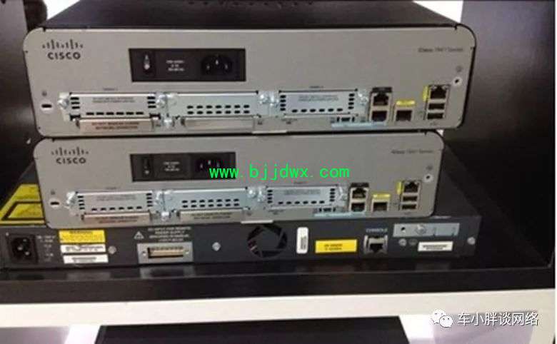

路由器】本身就是一台计算机,如果连着键盘、鼠标、显示器,操作系统里再安装个Office,就可以当做办公电脑使用了。
但是,如果真把【路由器】当电脑用,那真是太屈才了,好比开着坦克去菜场买菜 【路由器】的“高效的IP报文的硬件转发能力”就被严重浪费了。

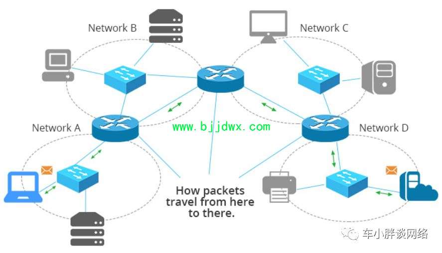

如图所示,A网络信封数据,是如何沿着箭头的方向,先到达B网络,再到达C网络,然后到达D网络,最后到达目的地主机的?
逻辑很简单,【路由器】在信封数据产生之前,已经和自己的邻居【路由器】,通过路由协议数据报文,同步了整个网络(互联网)的IP路由表
IP报文到达时,【路由器】知道如何将接收到的IP报文,转发给自己的邻居。邻居也知道如何将接收到的IP报文,转发给更靠近目的地的【路由器】。通过连续接力的方式,最终IP报文到达了目的地。
A网络与B网络、B网络与C网络、C网络与D网络相交处,都有一个椭圆形的图标。这些椭圆形的图标就是【路由器】
【路由器】为了连接多个网络,通常有多个网络接口。接口的类型取决于连接的是什么网络。
  • 连接的是以太网,使用以太网接口。
  • 连接的是ATM网,使用ATM接口。
  • 连接的是ISDN网,使用E1/T1接口。
