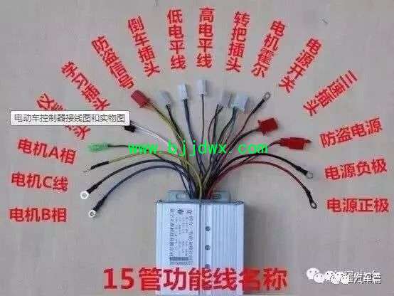

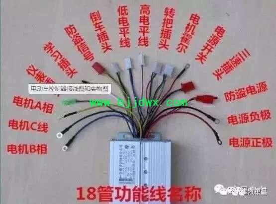

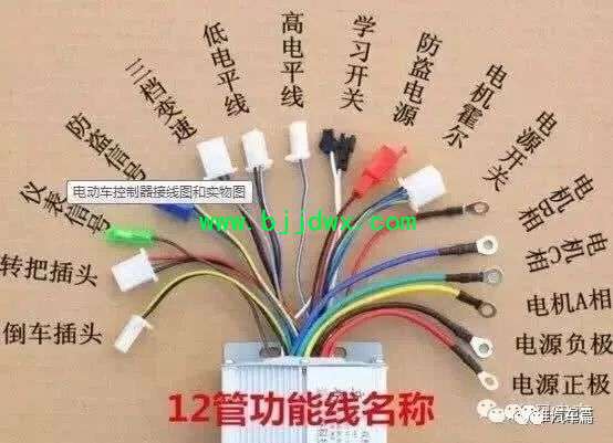

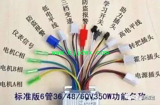

电动车控制器接线图

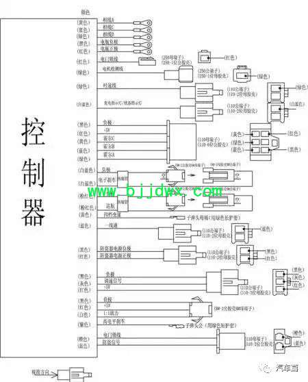

控制器线路图
控制器接线方法:
