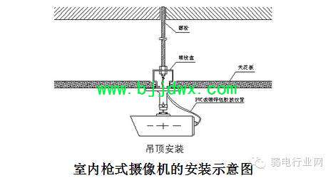

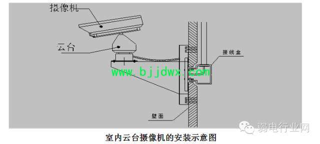

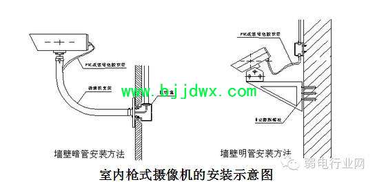

室内云台摄像机、枪式摄像机的安装:
(1)安装前的准备工作:拿出摄像机、镜头、电源适配器、支架,准备好工具和配件:胶塞、螺丝、螺丝批、小锤、电钻等必要工具;按事先确定的安装位置,检查好胶塞和自攻螺丝的大小型号,试一试支架螺丝和摄像机底座的螺口是否合适,预埋的管线接口是否处理好,测试电缆是否畅通,就绪后进入安装程序。
(2)拿出摄像机和镜头,按照事先确定的摄像机镜头型号和规格,仔细装上镜头,注意不要用手碰镜头和CCD,确认固定牢固后,接通电源,连通主机或现场使用监视器、小型电视机等调整好光圈焦距。

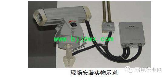

(3)打开护罩上盖板和后挡板,抽出固定金属片,将摄像机固定好,将电源适配器装入护罩内,理顺电缆,固定好,装到支架上。
(4)拿出工具,按照事先确定的位置,装好支架。检查牢固后,将摄像机按照电路图纸设计的方向装上,确定安装支架前,先在安装的位置通电测试一下,以便得到更合理的监视效果。
(5)把焊接好的视频电缆BNC插头插入视频电缆的插座内,用插头的两个缺口对准摄像机视频插座的两个固定柱,插入后顺时针旋转即可,确认固定牢固、接触良好。将电源适配器的电源输入端焊接牢固并做好绝缘,电源输出插头插入监控摄像机的电源插口,并确认牢固度,理顺线缆后复位上护罩的盖板和后挡板。
(6)把电缆的另一头按同样的方法接入DVR或监视器等机房后端设备,接通机房后端设备和摄像机电源,通过监视器调整摄像机角度到预定范围,并调整摄像机镜头的焦距和清晰度,下一步可进入录像设备和其他控制设备调试工序。
