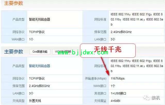

目前市场上有很多【路由器】,虽然都宣传是千兆【路由器】,但真的是这样吗?其实不然,从性能上看总结下来分为2类,一类是真正的全千兆【路由器】,一类却不是真正的千兆【路由器】。两种【路由器】宣传中都标着无线1200M,而有线网口却不一定是千兆,下面我们从有线和无线是否千兆分三种【路由器】。

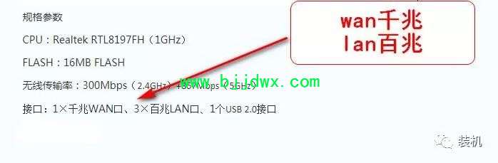

2、第二种【路由器】:无线千兆,WAN口千兆,LAN口百兆
从上面的参数,可以看到WAN口和无线都是千兆的,但是LAN口是百兆的,这种【路由器】虽然市场上不是很多,但是也有,虽然比上面第一种有所改善,但是由于LAN口是百兆的,电脑有线上网达不到百兆带宽,这种我们也不要选。
