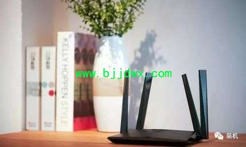

一般常见的300M【路由器】有着两根天线,而这两根天线仅仅支持801.11n的无线标准,从技术层面上分析它属于单频【路由器】,大家要知道大部分的手机都不支持双通道以及40MHz的2.4G频宽,从理论上来看无线【路由器】的传输速率只有72M,虽然说300M的【路由器】有线端口是支持百兆的,但是通过各种流量损耗,传输速率顶多达到90M。所以说,300M的【路由器】并不能将100M的宽带网速体现出来, 对于100M的宽带来说,有点像是大材小用了,所以300M的【路由器】与100M的宽带其实并不搭的,我们不能光从表面的数字上来判断两者是否匹配。
那么我建议大家如果家中是100M或者以上的宽带,最好选择安装全千兆无线【路由器】,为什么选择千兆无线【路由器】呢?首先千兆无线【路由器】的无线性能比较好,支持2.4G和5G双频,2.4G穿透墙壁能力较强,但是比较容易受到干扰。有线端口是支持千兆的,并且硬件方面的性能也能决定网络的质量。
