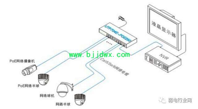

一、交换机和终端都支持PoE
这种方法PoE交换机直接通过网线接到支持PoE供电的无线AP和网络摄像机上,这种方法最简单,但也需要注意如下两点:
 1、确定PoE交换机以及无线AP或者网络摄像机是否是标准的PoE设备
 2、要仔细确认购买的网线的规格,网线质量很关键,质量不好的网线会导致AP或者IPC无法受电或者不断重启。
如图
poe交换机连接方式

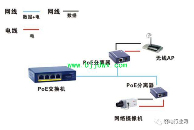

 二、交换机支持PoE,终端不支持PoE
这种方案PoE交换机出来接PoE分离器,PoE分离器将电源分离成数据信号和电力,有两根输出线,一根是电力输出线,一根是网络数据信号输出线即普通网线。电力输出有5V/9/12V等,可以匹配各种DC输入的非PoE受电终端,支持IEEE  802.3af/802.3at标准。数据信号输出线即普通网线直接接到非PoE受电终端的网口即可。
如图
poe分离器的连接方式

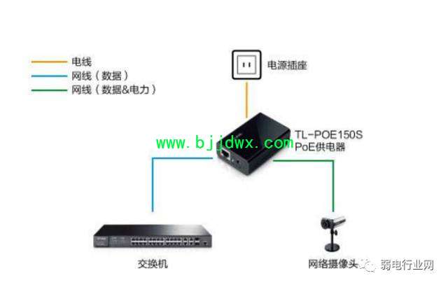

三、交换机不支持PoE,终端支持PoE
这种方案交换机出来接PoE供电器,PoE供电器将电力加到网线上之后传输给终端。这种方案利于扩展原有的布线网络,对原有网络没有影响。
如图
