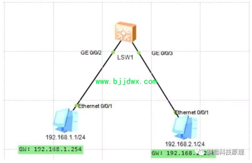

1、拓扑图
要求:实现拓扑图中,两个主机之间互访,他们同属于一个vlan

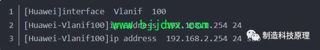

2)进入vlan100配置IP,注意第二个IP后面加sub

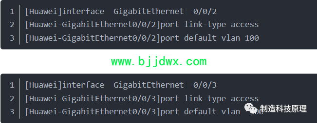

3)配置PC所连的交换机接口为vlan100,实现通信

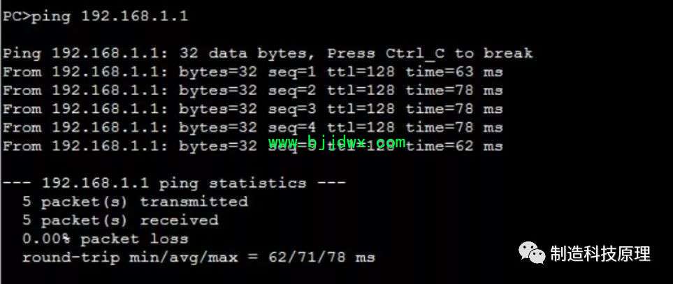

3、测试192.168.1.1 ping 192.168.2.1通信正常

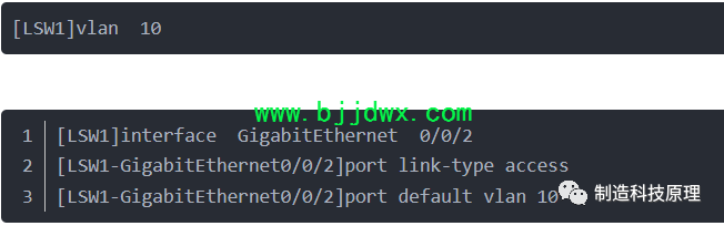

1)交换机1(LSW1)划分vlan,加入端口。

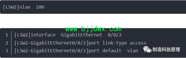

2)交换机2(LSW2)划分vlan

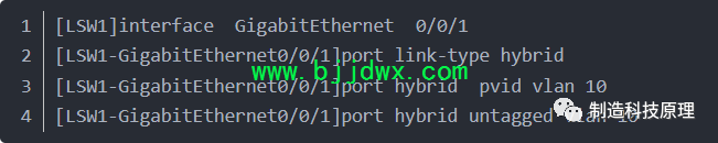

3)LSW1配置hybrid接口,数据包出交换机的时候移除标签后再转发,当接收对端发送过来的数据包就打上默认PVID号。
4)LSW2同理
3、测试192.168.1.2 ping 192.168.1.1,通信正常。
