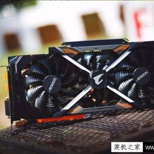

2、将电脑主机关机,将电脑机箱内的独立显卡拔出来,等待几秒钟,使用毛刷来刷一下显卡的表面和卡槽,再重新插入独立显卡,再开机试试,是否能够恢复正常,来解决电脑屏幕出现一条白线的问题。

独立显卡

其实,如果家里有两台电脑的用户可以将显示器对调试试,如果其他显示器调到该主机上没有问题,那么说明就是显示器问题。而判断显卡的问题也十分简单,如果有集成显卡的电脑主机,我们将独立显卡拔出来,将显示器的线接到主板上的集成显卡接口没有问题,那么说明独立显卡的问题了。
