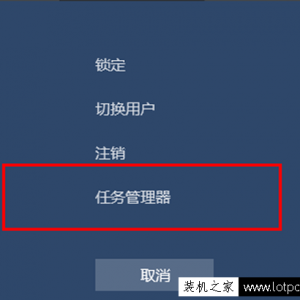

我们使用键盘的组合键【Ctrl+Alt+Delete】打开菜单界面,点击【任务管理器】。或者直接使用键盘快捷键【Ctrl+Shift+Esc】来打开任务管理器界面。

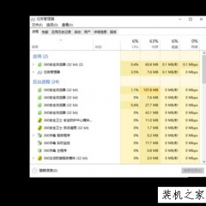

这时我们来到了【任务管理器】界面,如下图所示;

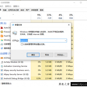

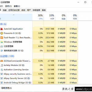

在任务管理器的界面中,我们选择【文件】----【运行新任务】,在运行命令中输入【explorer】,如下图所示;
Win10卸载Autocad 2012之后重启电脑出现黑屏解决方法
输入完命令回车确定,就可以回到正常桌面了。
