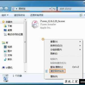

1、可以直接打开Win7的回收站,在进行“清空回收站”操作,因为有的时候是explorer.exe 错误导致了这样的问题。
Win7回收站无法清空怎么办?Win7回收站清空不了原因及解决方法

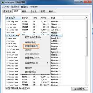

2、你可以尝试“Ctrl+Shift+ESC”快捷键打开“Windows任务管理器”,切换至“进程”,再右击“explorer.exe”任务,结束进程树。

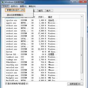

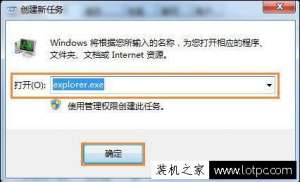

3、在“Windows任务管理器”里点击“文件”,再点击“新建任务(运行...)”,如下图所示:
再创建新任务的输入框输入“explorer.exe”,点击“确定”,再去看看是否可以清空回收站了。

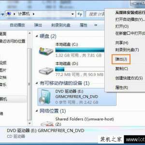

假如这时你有插入移到设备,建议弹出后再清空回收站;

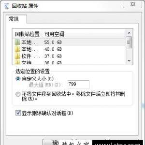

如果以上的方法不可行,那么去回收站大小重置一下。

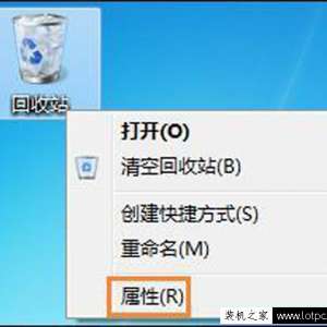

在桌面上右击“回收站”,弹出菜单选择“属性”,如下图所示:

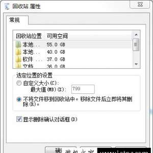

在回收站属性”对话框中,将每一个分区都单选设置为“不将文件移动到回收站中,移除文件后立即将其删除”,点击“确定”;
接着再将所有分区设置为自定义大小。

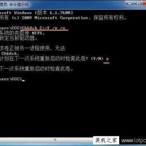

还是不行的话,那么就是某一个分区有问题了,我们使用管理员身份运行命令提示符(开始菜单--所有程序--附件--右击命令提示符,以管理员身份运行),在命令提示符中输入“Chkdsk C:/f /r /x”命令检查分区。
