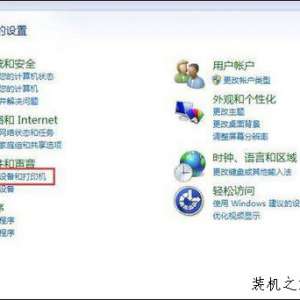

2、我们点击桌面左下角“开始菜单”--控制面板--“查看设备和打印机”。

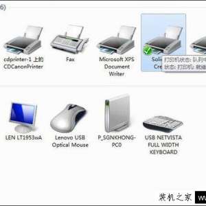

3、找到那台打印机,单击在打印机的图标上并悬停之后,能够查看打印机状态,如果有打印任务,需要清除,有可能打印任务的堆积,才导致了打印机出现离线的状态。
Win7打印机脱机状态怎么办?Win7系统打印机脱机状态怎么解除

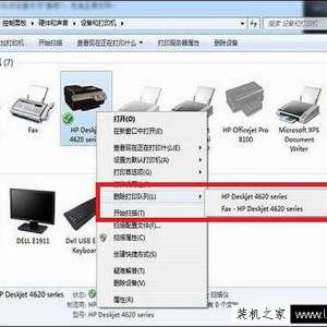

4、如果有打印队列中,很多任务,那么就需要将这些任务删除,我们鼠标右击打印机图标,在弹出菜单中选择删除打印队列即可。
5、完成以上操作,建议重启电脑和打印机设备,可以在去查看一下打印机状态,如果“打印队列0,准备就绪”之类的提示,那么说明打印机的工作转台已经恢复正常了。
