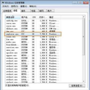

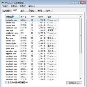

1、首先我们使用快捷键【ctrl+Alt+del】快捷键打开任务管理器或者右击桌面最下方的任务栏弹出菜单选择“启动任务管理器”,进入【任务管理器】,如下图所示:
鼠标点击桌面图标没反应是怎么回事?鼠标不能点击桌面图标解决方法
2、在【任务管理器】界面中,我们切换至【进程】选项卡,找到【explorer.exe】的进程,如下图所示:

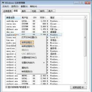

3、再右击【explorer.exe】进程,弹出菜单之后点击【结束进程】,如下图所示:

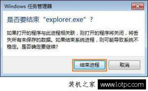

4、Windows任务管理器会提示你是否要结束“explorer.exe”?你点击选择“结束进程”。

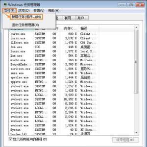

5、我们再去点击【文件】,选择菜单中的【新建任务(运行...)】,如下图所示。

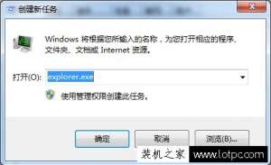

5、这时会弹出【创建新任务】小窗口,我们在输入框中输入【explorer.exe】,再点击【确定】按钮即可,如下图所示:
上面的文章就是家电维修网小编为您介绍的鼠标不能点击桌面图标解决方法,如果你在点击图标的时候没有任何反应或者桌面变灰并“桌面无响应”,那么不妨通过以上的操作方法解决。
