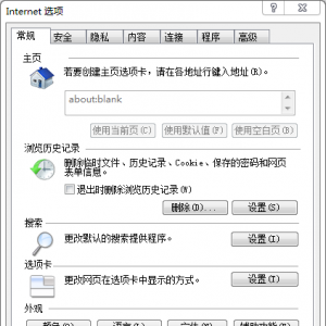

1、如果你准备修改IE主页的时候发现输入框为灰色的,并且无法修改IE默认主页,如下图所示:

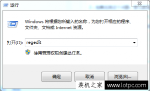

2、如果出现这个问题,那么就是系统的注册表被修改过了。我们在桌面左下角处点击“开始菜单”--“运行..”,在运行的输入框中输入:“regedit”命令打开注册表编辑器。

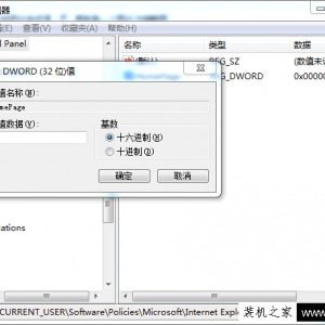

3、依次展开[HKEY_CURRENT_USER\Software\Policies\Microsoft\InternetExplorer\Control Panel]这个项下的“HomePage”值为1(HomePage值类型是DWORD),将其数值数据修改为0即可。
