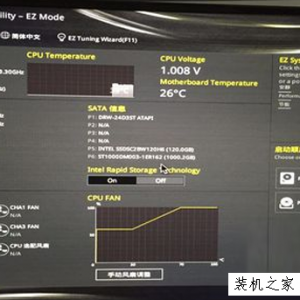

1、电脑开机之后,我们连续点击“Del”或者“Delete”键即可进入主板BIOS界面,如下图所示:
华硕开机自动进入bios怎么办?华硕主板的电脑开机进入BIOS解决方法

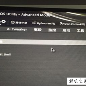

2、再按键盘上“F7”键进入高级管理设置;

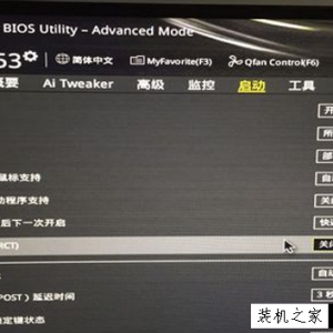

3、选择DlrectKey(DOCT)的选项,我们直接设置关闭,再按下键盘上“F10”键保存并退出即可。
