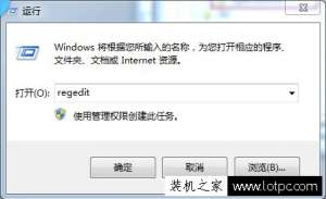

1、首先我们点击桌面左下角“开始菜单”,再点击“运行...”,我们在运行的打开输入框中输入:“regedit”命令,即可打开“注册表编辑器”;

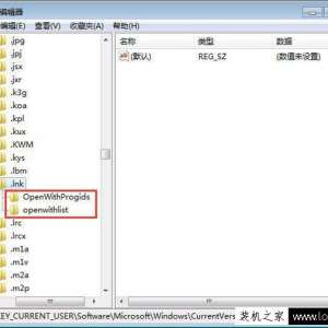

2、我们在注册表编辑器窗口中,在左侧栏中依次展开如下路径:
“HKEY_CURRENT_USER\SOFTWARE\MICROSOFT\Windows\currentversion\Explorer\FileExts\.lnk”;
并展开“.ink”项,删除“openwithlist ”和“ openwithprogids”以外的所有项,如下图所示;
Win7系统如何修复exe文件关联错误 修复exe文件关联错误的方法

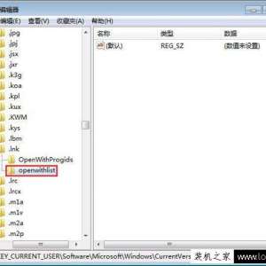

4、我们点击“openwithlist ”项,并在右侧栏中删除“默认”值以外的所有值,(只保留“默认”值)如下图所示;

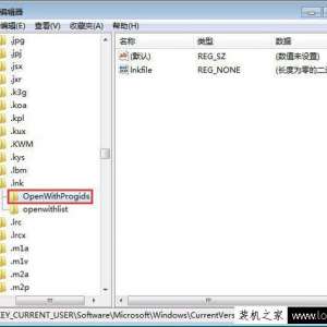

5、再点击“openwithprogids”项,在右侧栏中删除“默认”和“lnkfile”以外的所有值。(只保留“默认”和“lnkfile”两个值)
