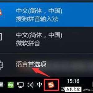

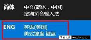

1、在任务栏点击【输入法】按钮 ,点击【语言首选项】;
Win10玩FIFAol3游戏卡顿怎么办?解决输入法导致的FIFAol3游戏卡顿

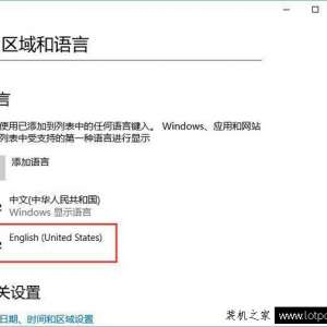

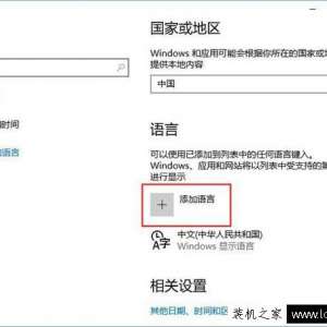

2、在右侧语言下方查看是否有英文输入法,若没有的话则点击【添加语言】有的话直接跳到步骤“4”;

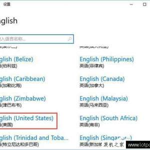

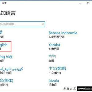

3、选择 english,点击后选择 英语(美国);
4、添加完成后,当我们进入游戏的时候按下【Win+空格】按键切换到【ENG】再开始游戏就不出现问题了!
平时不用微软输入法可以将其删除!
