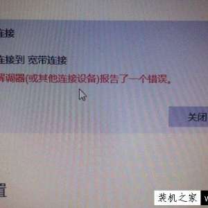

      电脑Win10系统是目前最新的版本之一,目前笔记本的初装系统都是Win10,而我们如果没有【路由器】的情况下,我们则需要拨号才可以上网,在过程中遇到宽带无法连接的情况,系统提示“调制解调器(或其他连接设备)报告了一个错误。”,那么遇到这个问题该如何解决?下面家电维修技术论坛Win10宽带无法连接提示“调制解调器报告了一个错误”解决方法。
"调制解调器报告了一个错误"原因:
可能是调制解调器设置不当,或者存在系统文件缺失;

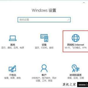

1、首先在键盘上同时按下“Win+i”快捷组合键打开 Windows 设置,在设置界面点击 网络和internet ,如下图所示:

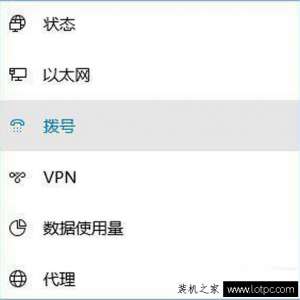

2、在左侧点击【拨号】按钮,如下图所示:

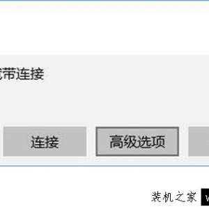

3、在右侧拨号下方 点击 宽带链接,然后点击【高级选项】;

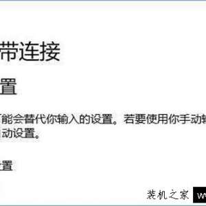

4、打开 宽带连接高级设置界面,我们移动到下面 自动配置 (自动设置可能会替代你输入的设置。若要使用你手动输入的设置,请先关闭自动设置)下方的 【自动检测】 开关打开即可。
5、设置完成之后重启一次电脑即可正常使用宽带连接。

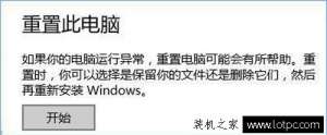

1、同时按下键盘上【win+i】组合键,【更新与安全】 -- 【恢复】 --【重置】将电脑所有设置重置一次即可。
