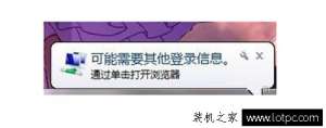

      最近有一个网友出现一个问题,刚安装的Win7系统,开机之后右下角会出现气泡提示框“可能需要其他登录信息,通过单击打开浏览器”,而且每一次开机都会出现这种提示,虽然不是很大的问题,但是对于一些用户说,这就是问题。那么遇到这个问题该怎么办?如何解决?下面家电维修技术论坛分享的Win7系统提示“可能需要其他登录信息”让其不再提示的方法,来看看吧!

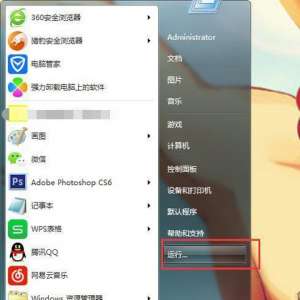

1、首先我们在桌面左下角处点击“开始”——“运行”,如下图所示:

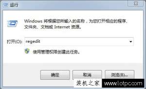

2、在运行的对话框内输入“regedit”,即可调出注册表编辑器,如下图所示。

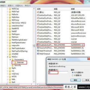

3、接着我们在注册表编辑器中依次展开至“HKEY_LOCAL_MACHINE\SYSTEM\CurrentControlSet\services\NlaSvc\Parameters\Internet”,点击“Internet”项,在窗口右侧栏即可“EnableActiveProbing”这一项,双击打开,将其值改成“0”,如下图所示。
5、设置了之后“可能需要其他登录信息”的提示就不会再出现了。
