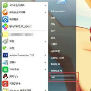

1、首先我们点击桌面左下角处“开始菜单”,并点击“运行...”,如下图所示。

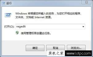

2、在运行的对话框中,我们在输入框输入“regedit”,再点击确定,如下图所示:

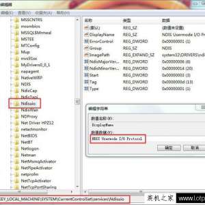

3、之后弹出注册表编辑器界面中,在左侧栏中依次展开:“HKEY_LOCAL_MACHINE”“SYSTEM”“CurrentControlSet”“services”
4、在“services”项中,我们找到“Ndisuio”并点击进入,在右侧栏中找到“DisplayName”并双击打开,查看一下数据数值是否为“NDIS Usermode I/O Protocol”。

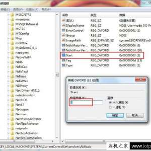

5、我们在双击“start”项将数据数值改成“2”,我们点击确定保存。再创建一个二进制值,关闭注册编辑器即可。
