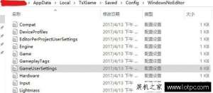

2、找到名称为WindowsNoEditor文件夹,路径为:C:\Users\{UserID}\AppData\Local\TslGame\Saved\Config\WindowsNoEditor;
3、将WindowsNoEditor文件夹中的“GameUserSettings.ini”配置文件删除;
绝地求生大逃杀loading时间长怎么办?绝地求生loading很慢解决方法
4、在steam软件上重新启动绝地求生大逃杀游戏。
