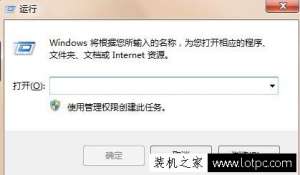

1、首先我们使用键盘上组合键“Windows+R”打开“运行”,或者点击“开始菜单”,点击“运行...”按钮,如下图所示:
Win7开机启动项太多怎么办?开机启动项程序过多导致开机慢解决方法

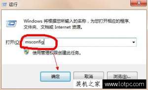

2、我们在运行框中输入“msconfig”命令,接着我们点击“确定”或者按“Enter键”

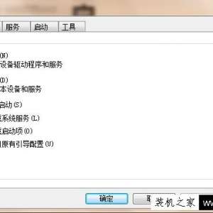

3、执行命令之后,会弹出“系统配置”的界面,如下图所示:

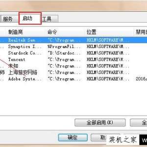

4、切换至“启动”的选项卡中,我们能够看见开机启动项有很多软件,我们将不需要开机启动的软件前面的勾选去除,接着点击“确定”,如下图所示:
5、去除没有必要开机启动的软件,之后重新启动看下效果。
