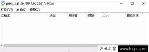

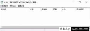

1、出现了其他人可以打印,说明了打印机和网络都没有任何问题,故障电脑出现了脱机,如下图所示:

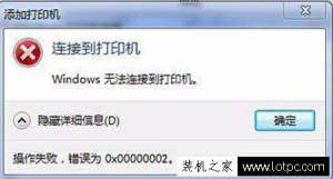

2、删除并重新添加网络打印机出现了如下图提示。

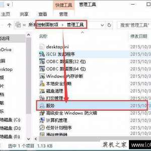

3、我们点击“开始菜单”按钮,点击“控制面板”,并找到“管理工具”,找到“服务”如下图所示:

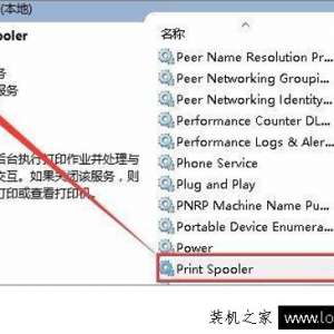

4、在服务的界面中找到“print spooler”服务,重新启动此服务,如下图所示。

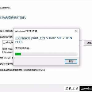

5、我们按照正常添加网络打印机的步骤来添加打印机。
6、添加完毕之后,能够发现不是脱机状态了,并且可以正常打印了。
