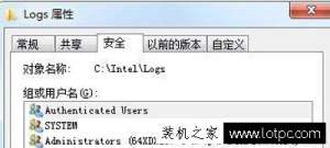

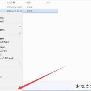

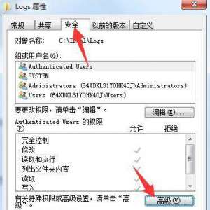

1、比如文件夹为Logs,鼠标右键点击Logs文件夹,弹出菜单栏之后我们选择“属性”,如下图所示:
Win7系统下“文件夹访问被拒绝 您需要权限来执行操作”解决方法

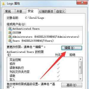

2、我们在文件夹属性界面中,切换至“安全”选项卡,再点击下方的高级选项。

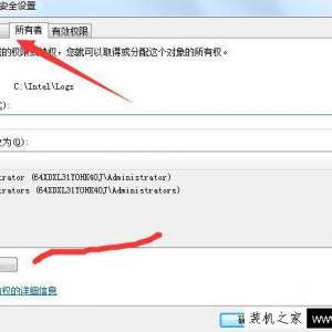

3、在高级安全设置的界面中,切换至【所有者】选项卡,点击下方的“编辑”按钮。

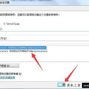

4、我们将所有者变更为,选择我们当前系统登录用户,比如administrator用户,点击确定。

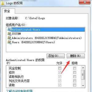

6、我们再点击“编辑”选项卡中,如下图所示:
7、在将用户列表中,除了刚添加的用户名之后,其余的用户都删除了,确定保存即可解决问题。
