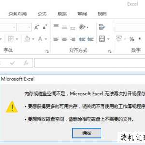

   我们在网络上下载的文件,使用EXCEL打开的时候提示“内存或磁盘空间不足,Microsoft Excel 无法再次打开或保存任何文档。”,针对这个问题,家电维修技术论坛小编特地在网上搜罗了具体解决方法,但是网上提供的增加虚拟内存的方法,并不能解决该问题,不过经过小编琢磨,终于找到能够解决该问题的方法,下面家电维修技术论坛分享一下内存或磁盘空间不足 excel无法再次打开解决方法,来看看吧!

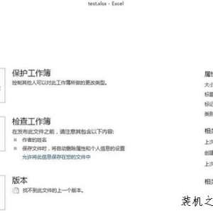

打开excel程序,我们点击左上角的“文件”菜单,点击左侧最下面的“选项”;

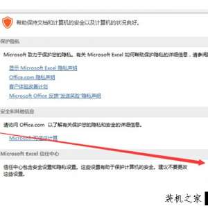

在Excel选项中,我们点击左侧栏中的“信任中心”-“信任中心设置”;

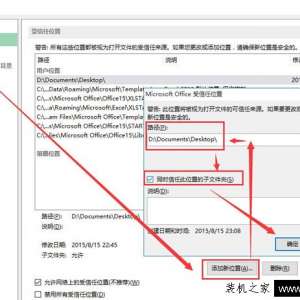

再点击左侧栏中的“受信任位置”-右侧“添加新位置”-路径填写打不开文件的位置,如果对电脑里的文件放心,可以直接添加磁盘根目录如“D:\”并勾选“同时信任此位置的子文件夹”,最后点击确定即可。
