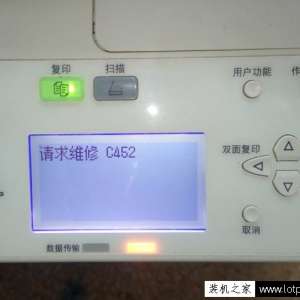

      我们使用复印机的时候,难免会出现一些小故障。近期一网友的东芝2006复印机出现了问题,复印机LED显示屏上提示了“请求维修 C452”的错误代码,那么遇到这个C452错误代码怎么办?下面家电维修技术论坛分享一下东芝2006复印机请求维修C452代码解决方法。

东芝复印机出现c452的检测过程:
1、检查电压是否过低。
2、打开侧盖板,检查定影组件内是否有异物。

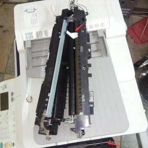

将定影从复印机侧边取出,固定螺丝拆掉即可轻松取出定影组件,打开定影发现里面有异物,纸屑在定影内清洁干净定影组件后复原,并安装回复印机,并将定影的所有连接线接好。

若以上检查未发现异常,需要进入维修模式操作,步骤如下:
一、开机。按住数字0键和8键不松开,打开电源开关。
二、开机预热后,屏幕显示TEST MODE,松开0和8键,输入2002,然后按开始键。
三、输入2002后,屏幕显示数字“62”。
四、选择清除键,然后输入数字“0”,确定。
五、操作结束后,关机,再开机,报错代码已清除。
