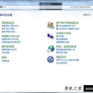

1、在系统桌面上,右键点击“计算机”选择“属性”,打开系统面板;
2、然后在打开的系统信息面板上点击左侧列表中的“高级系统设置”项,打开“系统属性”;如图所示:

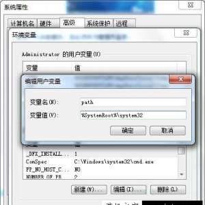

3、在打开的系统属性窗口中,切换至“高级”选项卡中,然后点击环境变量;如图所示:
Win7系统CMD命令不能用怎么办 CMD命令无法使用的解决方法
4、在点击“环境变量”后,在变量名中输入path,变量值中输入%SystemRoot%\system32即可。
