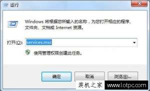

1、按“Windows + R”快捷键启动“运行”窗口或者从“开始菜单”中找到并点击“运行”程序。
2、在打开窗口输入“services.msc”再点击确定,如下图所示。
插U盘时Win7总提示“扫描并修复U盘”的解决办法

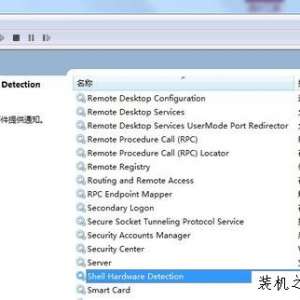

3、系统会弹出一个系统服务框,在选项里找到名称为“Shell Hardware Detection”的选项,右击并点击属性。

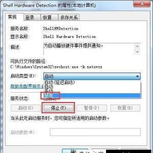

4、在“Shell Hardware Detection”属性对话框里,先点击服务状态右侧的按钮“停止”,使该服务状态为“已停止”(图中红色圆圈标记);再把启动类型设置为禁用(图中蓝色圆圈标记)。之后点击应用,再一路点击确定即可
