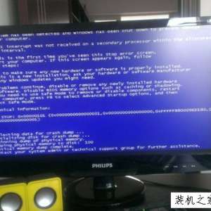

        电脑进入PE系统也会蓝屏?蓝屏是电脑中一款常见故障之一,而电脑蓝屏就是所谓的报错,来反映目前计算机的故障。一般情况下,如果电脑出现问题,我们都会使用U盘进入PE系统下进行系统维护或重装,pe系统也是会有蓝屏的情况出现。下面家电维修技术论坛分享一下运行PE系统蓝屏原因及解决方法。
进入PE系统也会蓝屏?运行PE系统蓝屏原因及解决方法
pe系统蓝屏原因一:
U盘启动盘制作的时候没制作成功。(可换台电脑或模拟启动试试验证启动盘是否制作成功,若启动盘没问题则说明是电脑问题)
解决方法:
重新制作,并模拟启动确保制作成功。
pe系统蓝屏原因二:
蓝屏代码“c000007b”显示的硬件错误提示。
解决方法:
出现这个提示通常是因为兼容性问题,我们只要进入bios里面设置下硬盘模式将其改为sata模式即可解决问题。
pe系统蓝屏原因三:
Windows在启动过程中无法访问系统分区或启动卷,出现这个原因通常是出现在更换主板的情况下,因为新主板和旧主板的ide控制器使用不同的芯片所造成的,有时也可能是病毒或者硬盘损伤造成。
解决方法:
当出现这个问题我们可以使用安装盘对系统进行修复安装即可解决问题,如果是病毒问题先杀毒下,硬盘问题的话可以先安装到其它电脑对其进行修复下。
pe系统蓝屏原因四:
电脑缺少相关的硬件驱动文件或者硬盘连接线没有接好。
解决方法:
安装下电脑所需的硬件驱动即或者拆开机箱外壳确认硬盘连接线是否正确。
