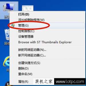

1、鼠标右键“我的电脑”,选择管理,进入计算机管理界面。
U盘连接电脑看不到盘符怎么办?U盘在电脑上不显示盘符解决方法
选择管理

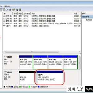

2、在计算机管理界面中选择磁盘管理,这时我们就可以看到我们的U盘了,通过图中大红圈中我们可以看到U盘是存在的,只是没有磁盘盘符号,这里我们只要给U盘添加磁盘盘符号即可。
磁盘盘符号

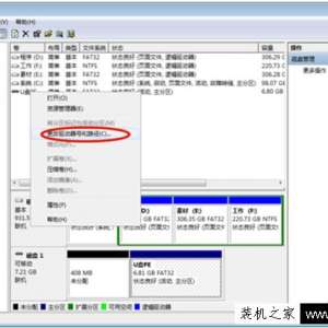

3、在界面中选择kqidong,右键选择更改驱动器号和路径。
选择kqidong

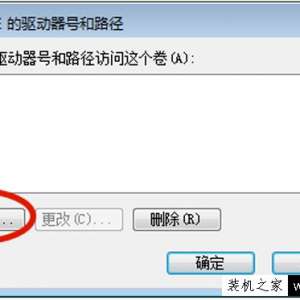

4、点击添加按钮,进入下一步。
添加按钮

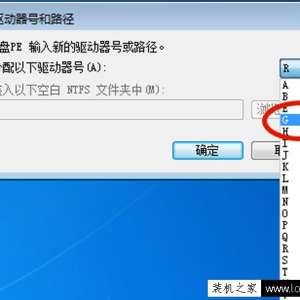

5、选择分配一下驱动器号,在右侧的下拉框内选择驱动器磁盘号,这里我们选择的G,选择完成后点击确定即可。
选择驱动器磁盘

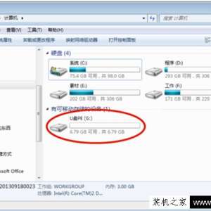

6、这时我们重新打开我的电脑就可以看到U盘盘符和里面的内容了。
U盘已经显示盘符
