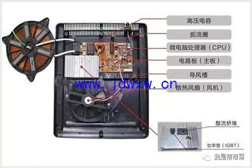

电磁炉滴滴的响不加热这说明电磁炉没有检测到负载锅导致的,家用电磁炉的基本结构:电磁加热控制板、线盘线盘中间会有一个传感器,用散热油粘在电磁炉的玻璃钢板上面的,这个传感器就是用来检测电磁炉是否有负载用的,所以平时假如把锅拿上来就会滴滴的响,消费者这边应该就是这个传感器松动了,或者是摔了之后传感器掉了没有很好的粘在玻璃钢板上面、,假如已经过了保修期您可拆开检查一下便是,或者拿去维修。
电磁炉常见故障及维修
一、不开机按电源键指示灯不亮
1、按键不良检查并更换按键板
2、电源线配线松脱重接
3、电源线不通电重接或换新
4、保险丝熔断更换
5、功率晶体IGBT坏更换
6、共振电容C103坏更换
7、阴尼二极体检查并更换
8、变压器坏,没18V输出检查并更换
9、基板组件坏更换
二、置锅,指示灯亮,但不加热
1、线盘没锁好锁好线盘
2、稳压二极管ZD101坏换稳压二极管ZD101
3、基板组件坏换基板组件
三、灯不亮,风扇自转
1、LED插槽插线不良重新插接或换LED板
2、稳压二极管ZD2坏换稳压二极管ZD2
3、基板组件坏换基板组件
四、加热,但指示灯不亮
1、LED二极管坏换LED二极管
2、LED基板组件坏换LED基板组件
五、未置锅,指示灯亮,不加热
1、热敏电阻配线松动或损坏重新插接或换热敏电阻组件
2、集成块LM339坏或集成块TA8316坏换LM339或TA8316
3、变压器插接不良检查或换主控IC
4、基板组件坏换基板组件
六、功率无变化
1、可调电阻换可调电阻
2、加热/定温电阻用错或短路检查加热/定温电阻
3、主控IC坏检查或换主控IC
4、基板组件坏换基板或换基板组件
七、蜂鸣器长鸣
1、热开关坏/热敏电阻坏,主控IC坏换/热开关/热敏电阻/主控IC
2、振荡子坏,变压器坏换振荡子,检查或更换变压器
3、基板组件坏检查或更换基板组件
八、锅具正常,但闪烁并发出“叮叮”响
1、锅具检测处于临界点
2、更换R104阻值
九、置锅,灯闪烁
1、比流器CT坏换比流器CT
2、锅具不对,非标准锅具用正确锅具
3、IC1/IC6/R501可调电阻坏检查对应器件
十、通电无反映或不能操作
1、插头与插座接触不良或或过于松动插头内金属片未接触
2、把磁炉插头插好
3、插座无220V电源其它电器也不能在此插座上开机、更换插座上电开机。
十一、电磁炉老是跳到保温模式
电路板上的东西坏了,可能是受潮以后,电路板长毛,腐烂了,假如很多地方长毛了。
电磁炉使用的时间长了,因为炒菜的时候油烟太大,通过风扇进到炉内,导致的油都挂在了控制电路板上,时间长了就会出现跳档现象,实在严重的话就换块控制板。
有些智能电磁炉有这个功能,当达到它所预设的最高温度时就会跳到低温档,温度下降时又会跳到高温档,进行一定范围内的恒温加热。
十二、电磁炉自动关机熄火
1、电磁炉的锅具不正确(必须为铁质、或者不锈钢)材可以使用。假如不是这两种材质的就不能和电磁炉产生涡流从而加热。
解决办法:换其他匹配的锅具。
2、电路板坏掉。
解决办法:更换电路板。
3、内部线路松动或者脱落。
解决办法:检查线路,入假如有松动就更换或者重新焊接。
4、电磁炉灯板坏点。
解决办法:电磁炉灯板一般为触摸式的,坏掉可能是开关机键失灵导致。直接更换灯板就行了。
