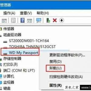

解决方法一:重装移动硬盘驱动:
1、打开控制面板—设备管理器,在磁盘驱动器列表中找到你的设备,右击卸载。
电脑不能读取移动硬盘原因和解决方法
2、拔下USB数据线,并重新连接移动硬盘,此时驱动程序会自动加载,一般可恢复正常。

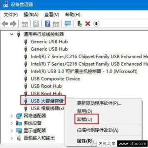

解决方法二:重装USB控制器
1、打开控制面板—设备管理器,展开通用串行总线控制器,右键单击设备选择“卸载”,每个设备重复以上操作。
电脑不能读取移动硬盘原因和解决方法
2、完成后,重新启动计算机,连接移动硬盘,系统会自动安装USB控制器。

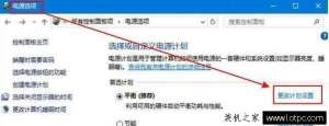

解决方法三:禁用 USB 选择性暂停设置
1、控制面板——电源选项,单击当前所选的电源计划旁边的更改计划设置。
电脑不能读取移动硬盘原因和解决方法

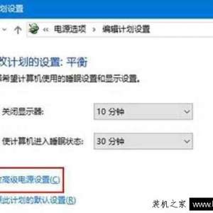

2、单击更改高级电源设置。
电脑不能读取移动硬盘原因和解决方法

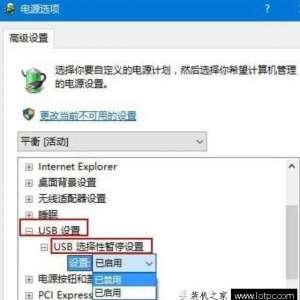

3、展开USB设置—USB选择性暂停设置,将其设置为“已禁用”,点击确定。
电脑不能读取移动硬盘原因和解决方法
