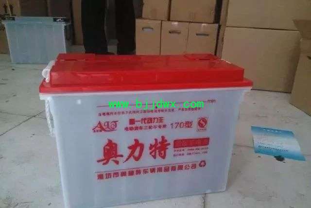

像这种电池叫水电池,这样的电池平时失水多,适当需要补充蒸馏水,这样的电池上面有刻度,要保持液面在上下刻度之间,就是要保证极板始终在液体中,平时要经常观察是否缺水,及时补充。

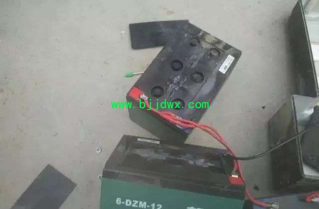

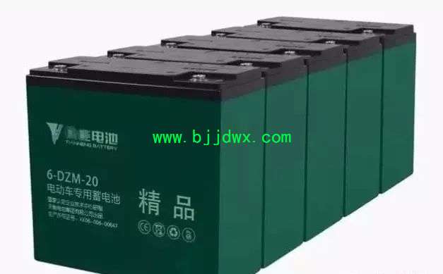

再看这样的电池,这是密封免维护电池,平时不需要加补充液。但如果不注意充电时间造成电池充电发热,充电器不变绿灯等情况就要加补充液,不然电池就会鼓包。
如何加补充液,慢慢起开电池上盖,漏出排气阀,每个格大约加10ml左右,保证里面湿润又没有富裕的液体为好。

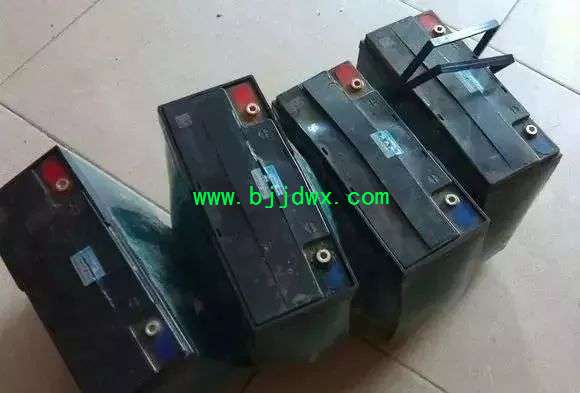

对于免维护电池,加补充液的前提是电池容量还可以,也就是说跑的里程挺好,就是充电发热还是有效的。那些想通过加补充液让电池恢复容量,让电动车提高里程的想法是不现实的,网上还有许多加液修复电池的也要慎重考虑,多是不靠谱的。
