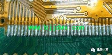

一、什么是虚焊
一般是在焊接点有氧化或有杂质和焊接温度不佳、方法不当造成的,实质是焊锡与管脚之间存在隔离层。它们没有完全接触在一起。肉眼一般无法看出其状态。 但是其电气特性并没有导通或导通不良,影响电路特性。
二、造成虚焊的原因
1、一种是在生产过程中的,因生产工艺不当引起的,时通时不通的不稳定状态;
2、另外一种是电器经过长期使用,一些发热较严重的零件,其焊脚处的焊点极容易出现老化剥离现象所引起的。
三、虚焊的检测方法
1、直观检查法

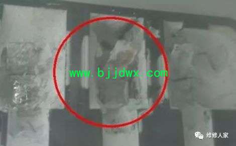

一般先寻找发热的元器件,如功率管、大电流二极管、大功率电阻、集成电路等,这些元件因为发热容易出现虚焊,严重的直接可以看出,轻微的可以用放大镜观看。一般刚焊好的引脚是很光润的。当边缘受到影响时,由于不断地挤压和拉伸,会变得粗糙无光泽,焊点周围就会出现灰暗的圆圈,用高倍放大镜看可以看到龟裂状的细小的裂缝群,严重时就形成环状的裂缝,即脱焊。所以,有环状黑圈的地方,即使没有脱焊,将来也是隐患。大面积补焊集成电路、发热元件引脚是解决的方法之一。

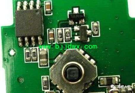

五、什么是假焊

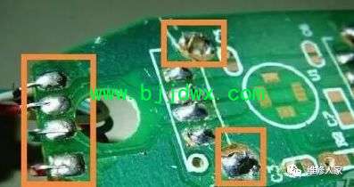

在电子原件焊接过程中,焊点表面上好像焊接成功,但实际上并没有焊住,有时用手一拨,引线就可以从焊接点中拨出,这种现象称为假焊。
六、假焊产生的原因
1、焊锡质量差;
2、助焊剂的还原性不良或用量不够;
3、被焊接处表面未预先清洁好,镀锡不牢;
4、烙铁头的温度过高或过低,表面有氧化层;
5、焊接时间太长或太短,掌握得不好;
6、焊接中焊锡尚未凝固时,焊接元件松;
7、元器件引脚氧化。

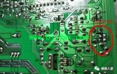

八、假焊的检查方法
1、看,用放大倍数高的放大镜,仔细检查线路板底部,特别要检查功率大,发热量大的元件,比如,大功率电阻,三端稳压,三极管,芯片,集成块的电源引脚和场块的输出脚,偏转线圈引出线桩头,等等,大部分故障都能通过补焊解决问题。
2、敲,开机后,可用一根木棍轻轻敲击每一块线路板,插件盒,一边敲,一边看图像,如果有反映,就可以大致确定是电源板,还是扫描板或者信号板,或者插件盒的故障。
3、摇,确定了是那一块线路板有问题以后,可以开机后用一木棍对每一个元件轻轻摇动,很快就可以找出是那一个元件松动。如果以上三种方法都不能见效,那只有把该机的电路图找来,花点时间,对照电路图认真检查各通道的直流电位来判断是那出的问题了,这就要靠平常的经验积累了。
