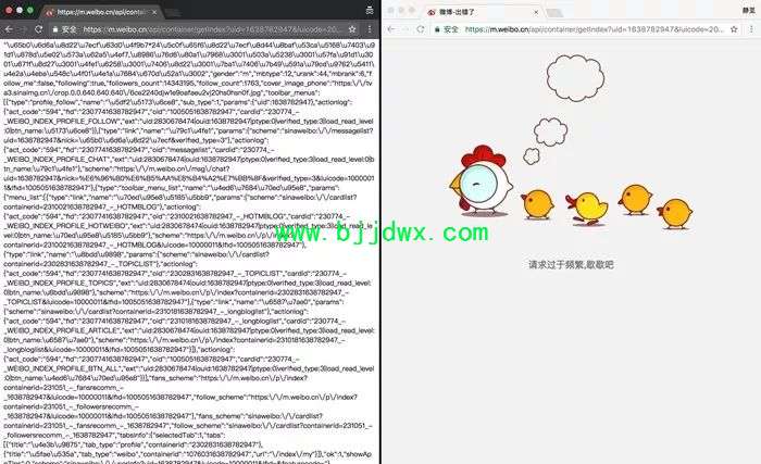

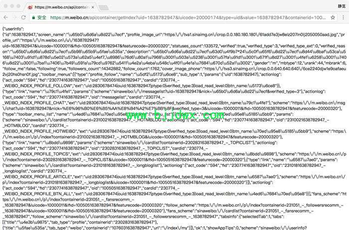

下面我们就第二种情况做一个简单的实验。以微博为例,我们先找到一个Ajax接口,例如新浪财经官方微博的信息接口https://m.weibo.cn/api/container/getIndex?uid=1638782947&luicode=20000174&type=uid&value=1638782947&containerid=1005051638782947,如果用浏览器直接访问,返回的数据是JSON格式,如下图所示,其中包含了新浪财经官方微博的一些信息,直接解析JSON即可提取信息。

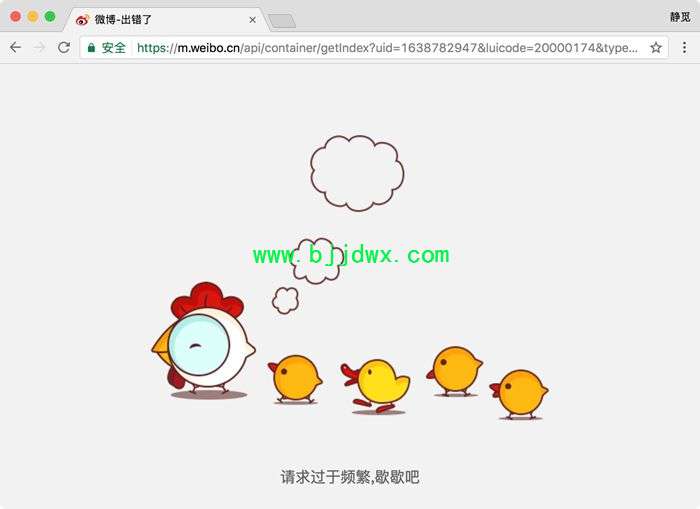

但是,这个接口在没有登录的情况下会有请求频率检测。如果一段时间内访问太过频繁,比如打开这个链接,一直不断刷新,则会看到请求频率过高的提示,如下图所示。
如果重新打开一个浏览器窗口,打开https://passport.weibo.cn/signin/login?entry=mweibo&r=https://m.weibo.cn/,登录微博账号之后重新打开此链接,则页面正常显示接口的结果,而未登录的页面仍然显示请求过于频繁,如下图所示。
图中左侧是登录了账号之后请求接口的结果,右侧是未登录账号请求接口的结果,二者的接口链接是完全一样的。未登录状态无法正常访问,而登录状态可以正常显示。
因此,登录账号可以降低被封禁的概率。

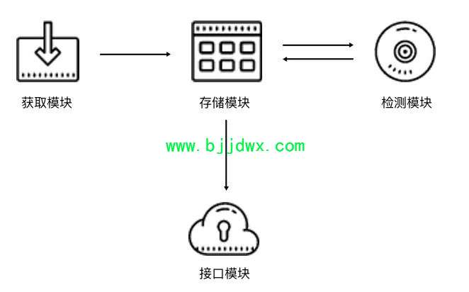

三、Cookies池架构
Cookies的架构和代理池类似,同样是4个核心模块,如下图所示。
Cookies池架构的基本模块分为4块:存储模块、生成模块、检测模块、接口模块。每个模块的功能如下。
  • 存储模块负责存储每个账号的用户名密码以及每个账号对应的Cookies信息,同时还需要提供一些方法来实现方便的存取操作。
  • 生成模块负责生成新的Cookies。此模块会从存储模块逐个拿取账号的用户名和密码,然后模拟登录目标页面,判断登录成功,就将Cookies返回并交给存储模块存储。
  • 检测模块需要定时检测数据库中的Cookies。在这里我们需要设置一个检测链接,不同的站点检测链接不同,检测模块会逐个拿取账号对应的Cookies去请求链接,如果返回的状态是有效的,那么此Cookies没有失效,否则Cookies失效并移除。接下来等待生成模块重新生成即可。
  • 接口模块需要用API来提供对外服务的接口。由于可用的Cookies可能有多个,我们可以随机返回Cookies的接口,这样保证每个Cookies都有可能被取到。Cookies越多,每个Cookies被取到的概率就会越小,从而减少被封号的风险。

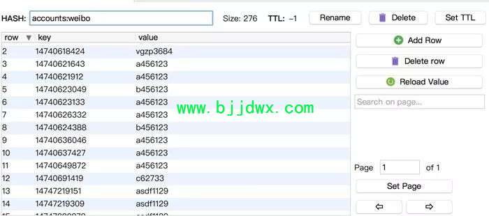

1. 存储模块
其实,需要存储的内容无非就是账号信息和Cookies信息。账号由用户名和密码两部分组成,我们可以存成用户名和密码的映射。Cookies可以存成JSON字符串,但是我们后面得需要根据账号来生成Cookies。生成的时候我们需要知道哪些账号已经生成了Cookies,哪些没有生成,所以需要同时保存该Cookies对应的用户名信息,其实也是用户名和Cookies的映射。这里就是两组映射,我们自然而然想到Redis的Hash,于是就建立两个Hash,结构分别如下图所示。
Hash的Key就是账号,Value对应着密码或者Cookies。另外需要注意,由于Cookies池需要做到可扩展,存储的账号和Cookies不一定单单只有本例中的微博,其他站点同样可以对接此Cookies池,所以这里Hash的名称可以做二级分类,例如存账号的Hash名称可以为accounts:weibo,Cookies的Hash名称可以为cookies:weibo。如要扩展知乎的Cookies池,我们就可以使用accounts:zhihu和cookies:zhihu,这样比较方便。

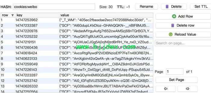

生成模块负责获取各个账号信息并模拟登录,随后生成Cookies并保存。我们首先获取两个Hash的信息,看看账户的Hash比Cookies的Hash多了哪些还没有生成Cookies的账号,然后将剩余的账号遍历,再去生成Cookies即可。
这里主要逻辑就是找出那些还没有对应Cookies的账号,然后再逐个获取Cookies,代码如下:

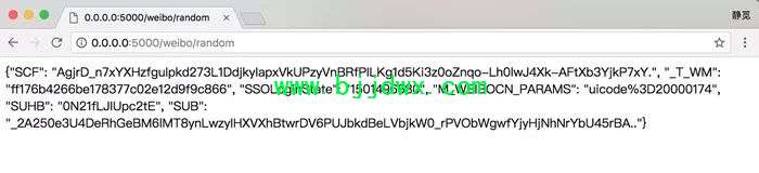

我们可以访问接口获取随机的Cookies,如下图所示。
爬虫只需要请求该接口就可以实现随机Cookies的获取。
