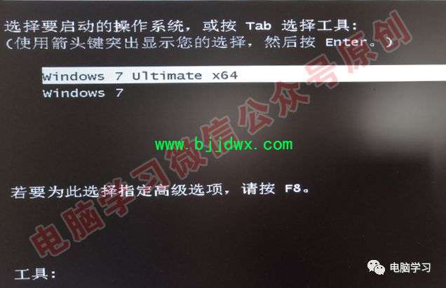

第一种:未进系统前出现开机选项,如下图所示:
这种选项一般采用了ghost安装系统,或者安装过双系统都会出现,开机默认有6秒的等待选择时间。这些都是可以在系统里面修改的。

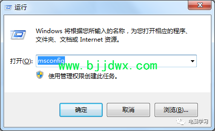

1、快捷键Windows+R,打开运行,然后输入MSConfig命令,确定。

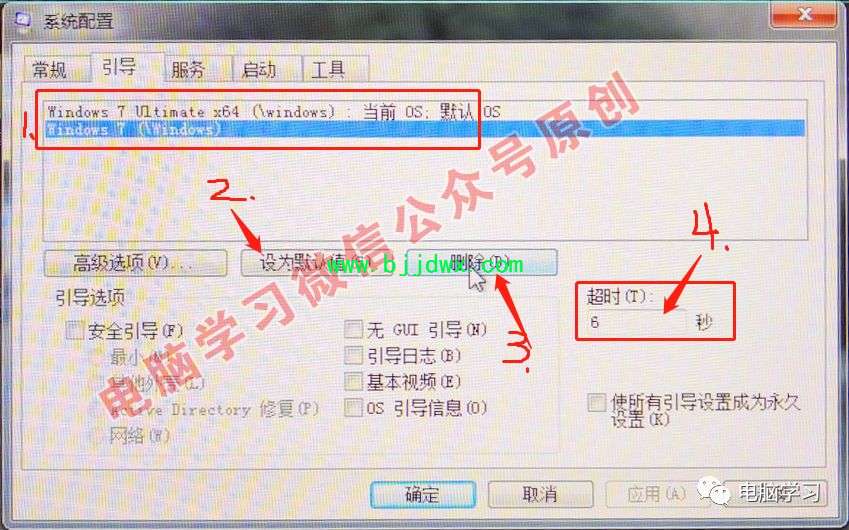

2、进入引导。
①我们发现1处和我们刚才开机出现的列表是一样的,如果你是双系统,想让其中某一个系统默认进入系统,那么选择1处,然后点击2处设为默认即可。
②如果你想删除某一项,那么选中1处不需要的选项,然后点击3处,删除即可。
③如果你觉得开机画面的等待时间过于长或者过于短,那么可以直接修改4处的超时时间即可。

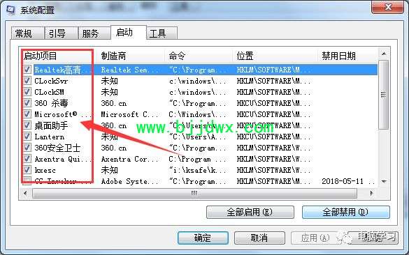

第二种:进入系统后也是有机选项的,这些选项可直接影响你开机的速度和开机后系统的性能。如下图:
修改方法:
1、同样是快捷键windows+R,打开运行,然后输入MSConfig命令,确定。

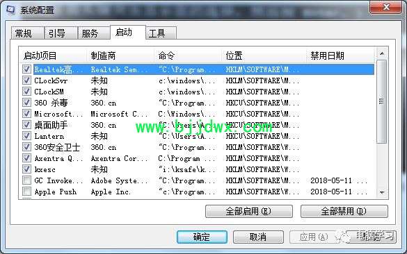

2、进入启动。
我们可以将不用开机就自动启动的选项去掉,用时再去打开它的程序。这样你的开机速度和系统性能就能提高。这也是一种非常好的电脑优化方法。
