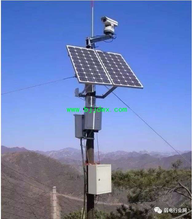

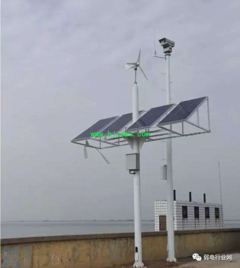

二、太阳能供电系统组成
太阳能发电系统由太阳能电池组、太阳能控制器、蓄电池(组)组成。如输出电源为交流220V或110V并且要和市电互补,还需要配置逆变器和市电智能切换器。

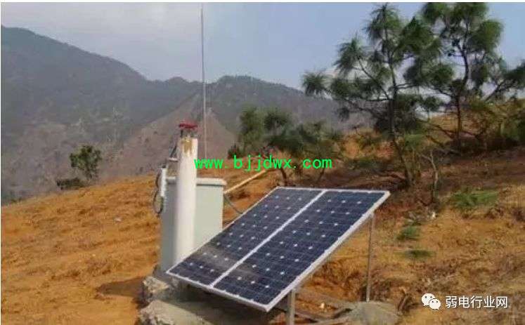

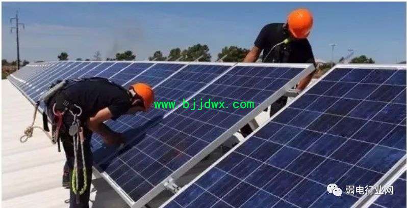

1、太阳能电池阵列即太阳能电池板
这是太阳能光伏发电系统中的最核心部分,它的主要作用就是将太阳能光子转化为电能,从而推动负载工作。太阳能电池分为单晶硅太电池、多晶硅太阳电池、非晶硅太阳能电池。由于单晶硅电池比其他两类坚固耐用、使用寿命长(一般可达20年)、光电转换效率高等,致使它成为最常用的电池。

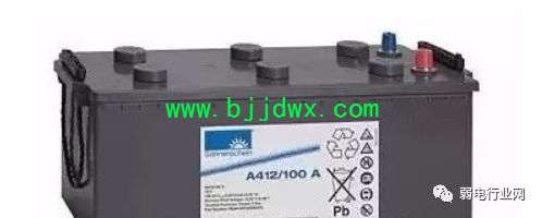

3、太阳能深循环蓄电池组
蓄电池顾名思义就是蓄电的,它主要储存由太阳能电池板转化过来的电能,一般为铅酸电池,可以多次循环使用。

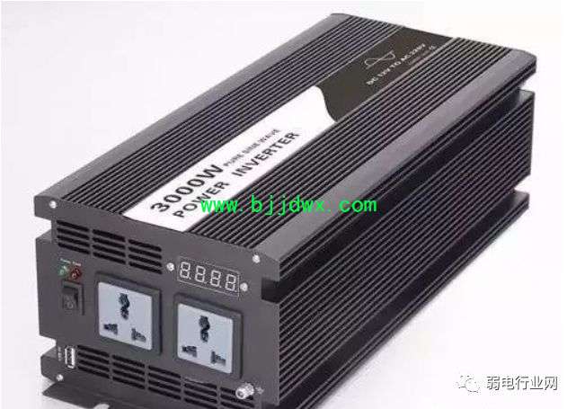

在全程监控系统中.有的设备需要提供220V、110V的交流电源,而太阳能的直接输出一般为1 2VDc、24VDc、48VDc。所以为了能给22VAC、11OVAc的设备提供电源,系统中就必须增加直流/交流逆变器,将太阳能光伏发电系统中产生的直流电能转化为交流电能。

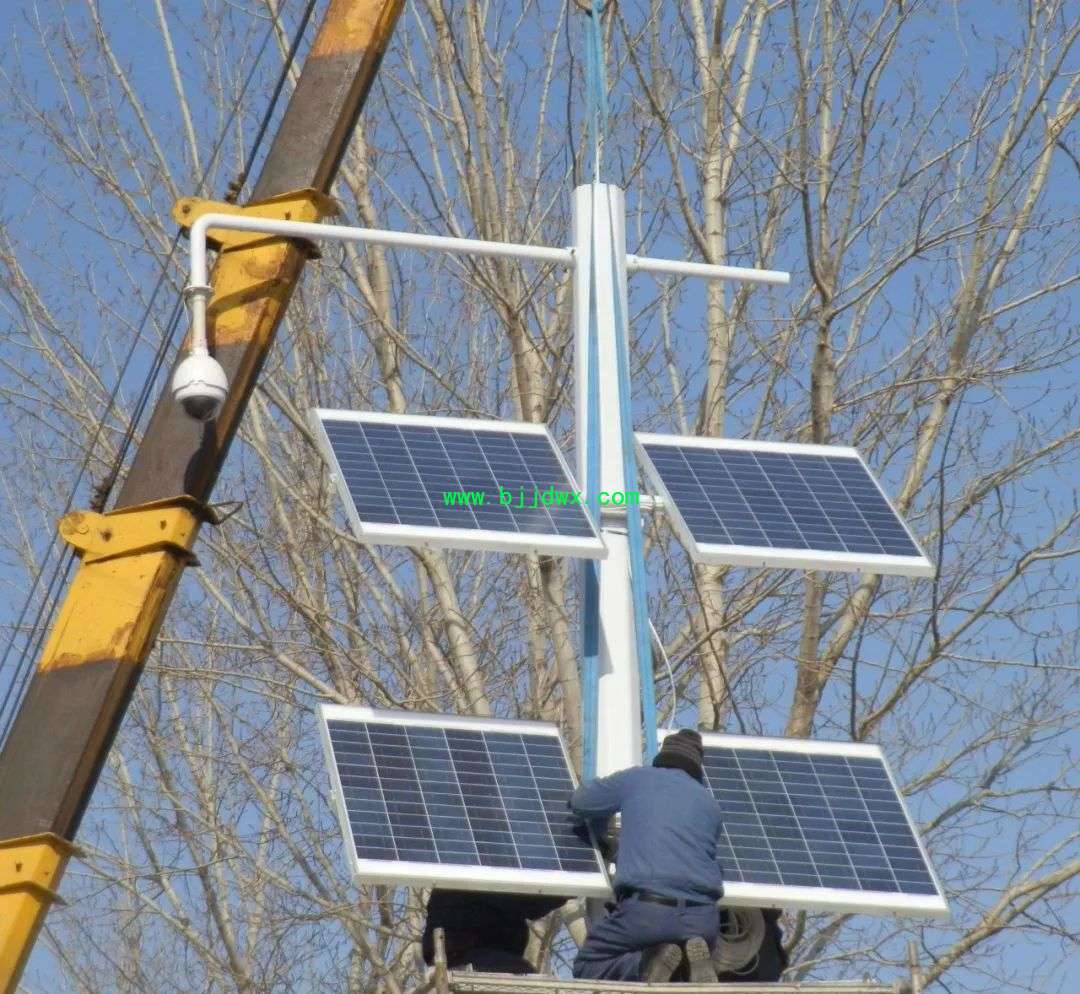

3、户外远程监控为什么使用太阳能供电?
在机电项目中,设备安装及布线的简单与复杂、后期维护的方便与困难等问题也是很多业主及承包商关注的问题,太阳能供电与传统电缆供电相比,前者省去了很多复杂的布线,在立柱上装载即可完成简单的安装:对于后期的维护,也只是对太阳能电池板进行清洁,对蓄电池进行必要的更换。
由于全程监控系统布设的摄像机多,涉及的里程比较长,如果采用传统直埋电缆的供电方式,考虑到沿线电缆压降的因素,都必须采用比较粗大的铜芯线缆,而目前国内铜价又不断上涨,这样显然也增加了很多成本。如果采用太阳能供电,就省去了中间电缆及其敷设的过程,具有很好的性价比。
