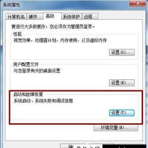

2、在系统属性页面选择高级选项进入启动和故障恢复设置,如下图所示:
Win7系统关机自动重启怎么办?Win7电脑关机之后自动重启解决方法

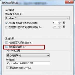

3、在启动和故障恢复设置中取消勾选自动重新启动即可。如下图所示:
