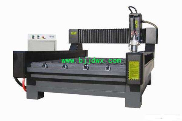

  我们日常在使用雕刻机设备的时候会通常遇到一些大大小小的故障,如果是刚接触或者不是专业的人员在面对故障的时候难免会不知所措。那下面我们就来了解一下雕刻机常见的故障及其解决技巧。
  1、报警故障。超程报警它所表示的是设备在运行的过程中到达了极限。1)我们在检查的时候要根据所设计的电路图纸尺寸是否超出加工的范围。2)检查机器电视机轴和丝杆连接线之间是否有松动,则上紧螺丝。3)查看机器和计算机接地是否正确。4)当前的坐标值是否超出了软限位数值的一个范围。
  2、报警和解除。超程时,所有的运动轴都会被自动设置在一个点动的状态,我们只需一只手按住手动的一个方向键,在机器离开极限的位置时就会恢复链接的运动状态。当在移动工作台时要注意移动的方向,必要时要远离极限的位置。软限位的报警需要在坐标设置中将XYZ清零。
  3、非报警故障。1)重复加工的精度不够2)电脑在运行时机器不动,检查电脑控制卡和电器箱链接头是否有松动。如果是的话将连接头插紧并且上紧固定螺丝。3)机器在回机械原点时如果找不到信号,则可按照第二条所叙来进行检查设备原点处接近开关是否失灵。
  4、输出故障。1)如果发现设备不输出,那要检查计算机和控制箱是否连接好2)打开雕刻管理器查看里面的空间是否已满,可删除不用文件。3)查看信号线接线是否松动,还要检查各线路是否连接正常。
  5、雕刻故障。1)检查各部位的螺丝是否有松动。2)查看线路是否连接正常。3)检查是否是因为文件过大而引起计算机的处理错误。4)增减主轴的转速,以来适应不同的转速。
