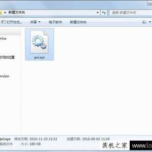

1、下载一个完好的Pci.sys文件,在网上搜索一下“Pci.sys”并下载,或是从其他电脑复制一个。
2、然后复制到c:\windows\system32\drivers文件夹下,假如不能覆盖,那么可以U盘启动盘启动并在PE下覆盖。
Win7系统无法开机提示“pci.sys文件损坏或者丢失”的解决办法
3、我们将电脑重新启动即可解决。
