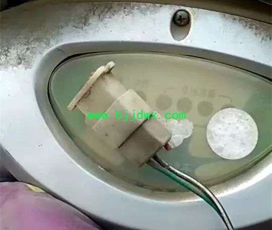

案例二:
刚刚修了一辆电摩车,时走时不走,不走的时候呢,又能够缓慢的前进。检查电池没事,没问题,控制器也没问题。又检查一下电机,也没问题。
最后我检查了电门锁,结果电门锁的输出线,有点接触不良,问题找到解决了。

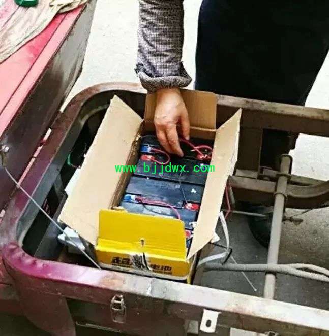

案例三:
一电动三轮车有电不走,悬空时扭转把轮子可以动,但有时转有时又没反应。用新转把试车也不走,检查电机霍尔正常,电机线和其它线也都没问题,接触良好。实在没办法,以为是控制器坏了,就换了一个新的控制器。结果还是一样,搞得头都大了,电门锁也检查了没问题。
最后才想起来要测电瓶,结果发现是电瓶不行了,好坑
