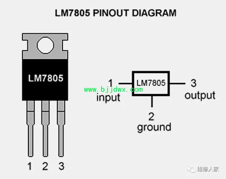

所谓的三端稳压器,就是只有三个引脚,分别为输入端、输出端和地(公共端),按功能可分为固定式稳压电路和可调式稳压电路,固定式就是输出电压为固定的,而可调式可以通过外接元件使输出电压得到很宽的调节范围;下面我们分别介绍两种稳压电路。
固定式三端稳压器:

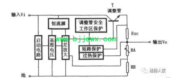

作为维修人员,相信大家大都见过电路板上的7800系列产品,比如7805,7812等,它们都属于W7800系列。W7800系列三端稳压器的输出电压有5V、6V、9V、12V、15V、18V和24V七个档次,型号后面的两个数字表示输出电压值,输出电流有三个档次,1.5A,例如W7805;0.5A,例如W78M05;0.1A,例如W78L05。此系列产品因性能稳定、价格低廉而得到广泛的应用。
上图为7805内部原理框图,其内部就是一个串联型稳压电路加保护电路组成,只不过把它集成起来了。W7805的输入端和输出端之间的电压差允许值为3~13V,也就是说输出5V,输入电压至少是8V,最多是18V。

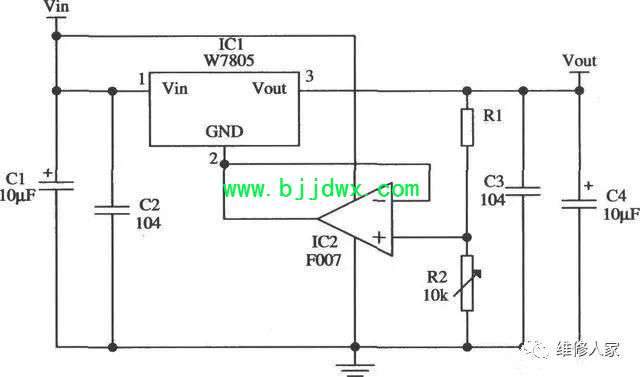

7805的典型应用电路
上图为7805的典型应用电路。图中电容C2用于抵消输入线较长时的电感效应,以防止电路产生自激振荡,C3用于滤除输出电压中的高频噪声。
可调稳压电路
上图为输出电压可调的实用稳压电路,图中IC2组成电压跟随器,它的输出电压等于7805的输出电压,也就是电阻R1和可调电阻R2的电压之和,改变R2滑动端的位置,可以调节输出电压的大小。

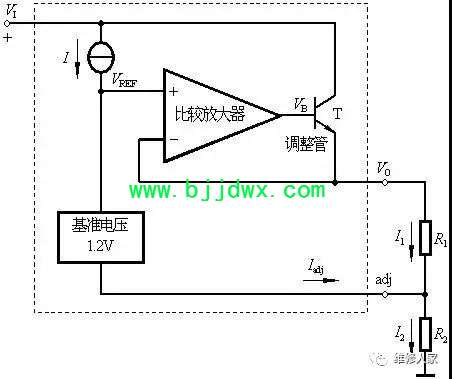

可调式三端稳压器和固定式同样有三个引脚,分别为输入端、输出端和调整端。可调式三端集成稳压器输出电压可调,稳压精度高,输出纹波小,只需外接两只不同的电阻,即可获得各种输出电压。三端可调式稳压器品种繁多,如正压输出的317(217/117)系列、123系列、138系列、140系列、150系列;负压输出的337系列等,它的线性调整率和负载调整率要比固定式稳压器好。
上图为W117的原理框图。R1和R2为外接的采样电阻,调整端接在它们的连接点上。由于此电路引入了深度电压负反馈,因此输出电压非常稳定。如不外接电阻使用,其输出电压等于基准电压值,典型值为1.25V。

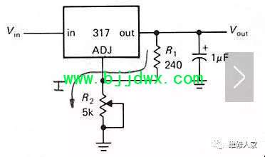

可调式三端稳压器的主要应用就是实现输出电压可调的稳压电路,所以外接采样电稳压电路不可缺少的部分,其W317典型电路如上图,输出电压的计算公式为 输出电压=(1+R2/R1)*1.25V。调节电位器R2的阻值可调节输出电压的大小。调节范围为1.2V~37V。另外需要说明的是,其输入端和输出端电压差为3~40V,过低稳压电路不稳压,过高时调整管可能因管压降过大击穿。
