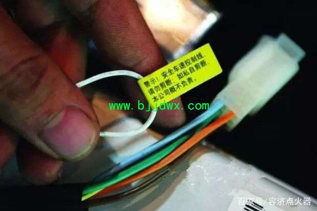

(1)不要开钥匙,先抓着刹车把手,同时调整转把到最大位置,跟着打开钥匙开关,让调速转把回位,再转到最大位置,反复弄三次,最后一次保持五到八秒的时间,就可以解锁了。
(2)有些老式的,直接设定了一条限速线,就是控制器长边有两条白色的线,插上就是限速状态,拔掉就解除限速了,不过太明目账单了,所以厂家现在不玩这个了。

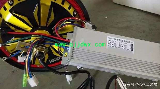

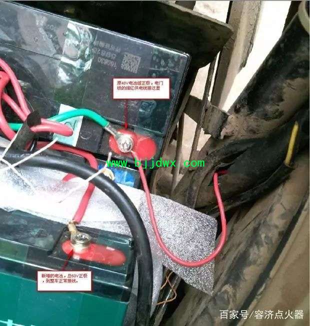

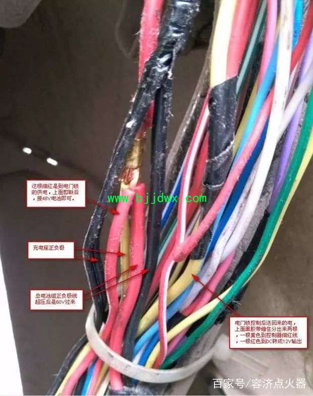

2、加串一个电瓶,升高电压,这个听起来有点荒唐,但是很多人的确这样做了。电机在额定电压下,都是恒转矩调速,一般控制器输出的电压,不会超过额定电压,而电机正常也只能在额定电压下工作,但是并不意味着电机真的就不能超压工作了。一般电气电子产生在设计和生产的时候,至少要比额定值高30%以上的余量,所以只要升压不超过额定电压的30%,电机是可以继续工作的,同样道理,控制器的主回路的场管耐压也会有类似的余量值,所以串联一块电瓶,让电瓶的整体电压升高一点,并不会超过30%的安全阀值,就可以让电动车的电机转速提升了30%,理论上在传动比不变的情况下,车子整体速度也会提升30%。
3、比如48伏的电瓶车,串联一节12伏电池,电压会变成60伏,60÷48=1.25,小于30%的安全值,这样整车的速度会提升25%,假如原来只能跑35公里/小时,加串了一节电池后,不排除可以跑到45公里/小时。一般电动车上有两条电源线,一条是细红线,是给转换器降压后给一些灯泡喇叭和控制回路使用的,另外一条是粗红线,用来给驱动器主回路驱动电机使用。改装的时候不要动细红线,直接在粗红线靠近控制器这头,断开,串联一个电池上去,这样就可以简单实现对控制器和电机升压了。

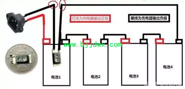

4、实际上这种做法,只适合铅酸电池,主要是铅酸电池可靠安全,不用什么管理系统,对于锂电池,这样做太危险了,电池损坏不算,而且弄不好会爆炸。即使是这样改装,对铅酸电池的寿命也会打折扣的,新旧电池混用是不行的,当然对于玩改装的人而言,这点钱他们不在乎,只是有些控制器的场管耐压不足,还有欠压和过压保护电路设计范围小,都需要调整一下的。
5、铅酸电池本身有极限,那些四轮的低速电动汽车,最快也只是跑60公里/小时左右,太快了,就会引起电池硫化损坏,所以假如想跑快,还是要整体换锂电池,加大电机功率和控制器电流,功率上去了,这样才可以保证在扭矩不变的前提下提升极速。

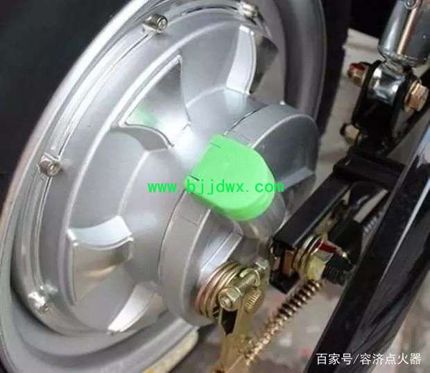

6、理论上车身轻点,轮胎小点充气足点,摩擦阻力小了,车子也会跑快,在扭力满足的前提下,把传动比改小的,车子可以跑的快。因为车类使用的基本上是永磁电机,弱磁起来比较困难,假如能在控制器这边调整一下,另外通过一组电压削弱磁场,也是可以调整到一点极速的。
