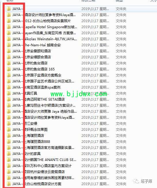

在整理收集的资料时有的文件名前面都加了一大堆没用的,看起来很不美观,如图:
那么我们怎么删除批量删除前面的部分而且同时保存后面的名第一

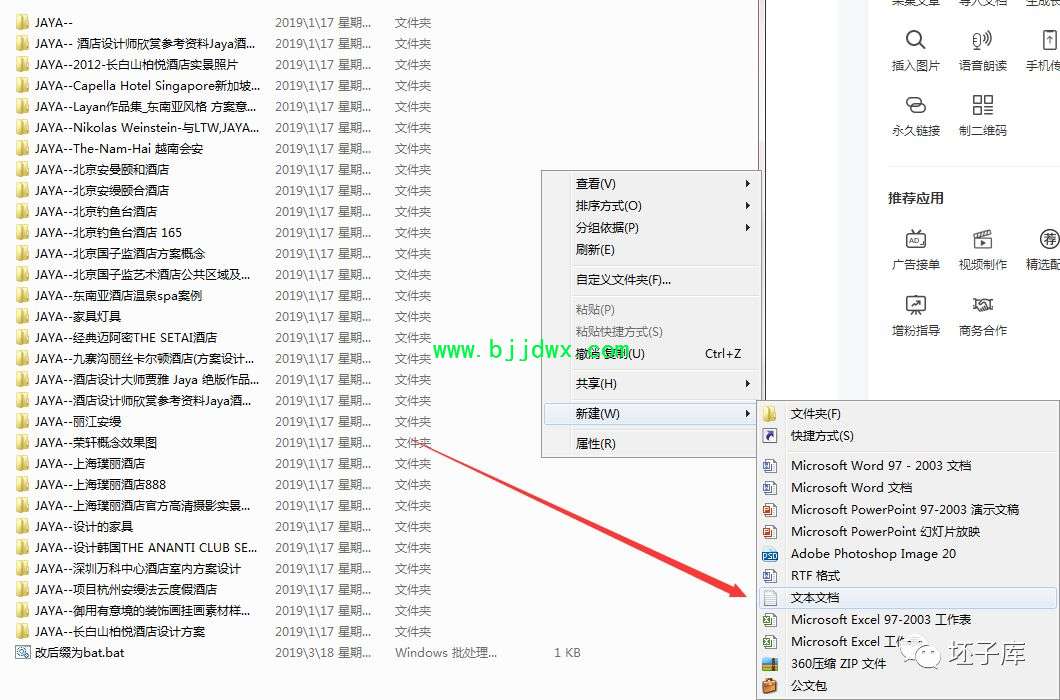

首先我们在需要改名字的文件夹里空白处右键新建一个文本文档,
复制下面这一串粘贴到文本里:

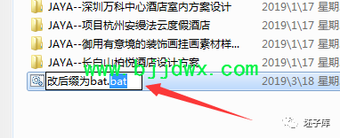

把需要删除的部分输入替换到里面需要删除部分文字的地方,保存。把后缀名txt还成bat,你可能不显示后缀名,需要在工具中打开,具体不走请百度怎么显示后缀名。
改好后缀名,确定,弹出都点是,完成后直接点击这个文件,直接删除我们不要的部分,完成。
